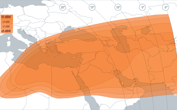

На сайте Eutelsat появилась карта покрытия спутника Eutelsat 8 West C (бывший Hot Bird 6) в позиции 7.8° з.д.
Очевидно, что всё, что переходит на него из европейского луча спутника Eutelsat 8 West A станет хуже приниматься в Европе.
Собственно, там было всего 3 пакета. 2 из них уже перешли.
Диапазон 12500-12750 скорее всего переводить не будут и оставят на старом спутнике.
У меня в Киеве на Triax 110 см нет приёма с Eutelsat 8 West C, хотя сигналы видны на спектре.
Первый сигнал слева - это Eutelsat 8 West A, 7.6 dB, а остальные - Eutelsat 8 West C и они не лочатся, не хватает сигнала. Судя по тому, что работает уже 6 транспондеров, спрос на эту позицию высокий.
