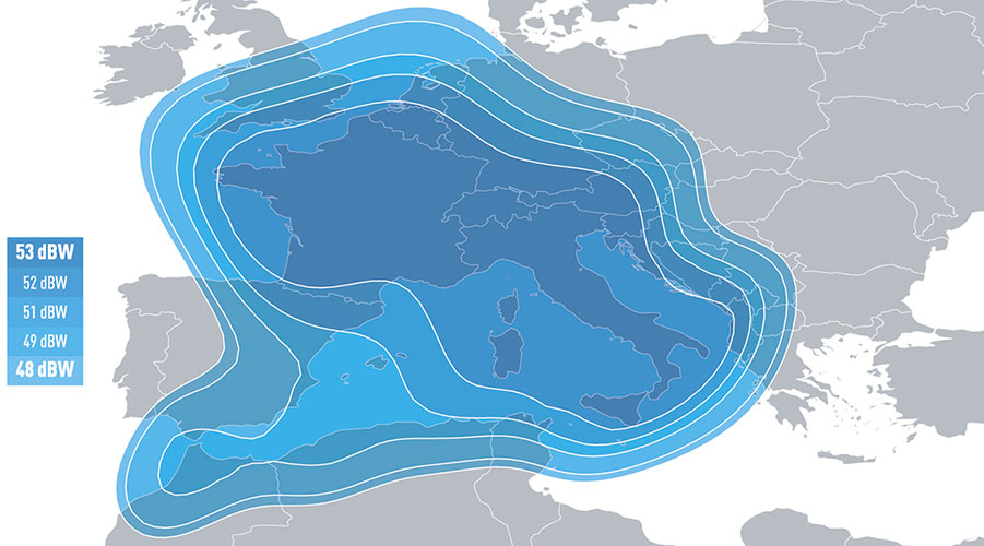

Здраствуйте! Ребят не подскажите можно ли принимать этот спутникEutelsat 5 West B в москве или наступил кошмар и его у нас не принять? Спасибо за ваши ответы и мнения

Вы посмотрите какой там луч.

Не понимаю для кого эта карта.
У меня принимает на 120 см. Место приема - на востоке у Лосиного острова. Уровень приема на разных частотах разный.
Только там почти все закодировано. Года 2-3 назад можно было смотреть Fransat и AB Sat.

карта для любителей карт Laughing
а смотреть можно мультистрим
зы. но думаю уже вам он не доступен

это всё из широкого луча
http://www.flysat-beams.com/e5wa-beam.php

А Вы вот эти частоты попробуйте у себя залочить,после чего и поговорим

Я просто написал что принимается в Москве.
Этот луч и ежу понятно что не принять.
Собирался уже купить новый дримбокс для приема этого спутника в мультистриме, но удержался............
Только непонятно тот широкий луч останется? На новом спутнике есть вообще широкий луч?

На Eutelsat 5 West B нет широкого луча.
Пока не ясно, будут ли всё утрамбовывать на новом спутнике, перебрасывая что можно на 9Е, или добавят ещё один спутник.
Вероятный кандидат - Eutelsat 7A, который только что освободился в позиции 7E. Вместо него теперь Eutelsat 7C.
На 7A есть широкий и узкий лучи, и скорее будут использовать узкий, хотя он намного шире, чем на 5 West B. Но это всё не точно.
Ждём развития событий.
