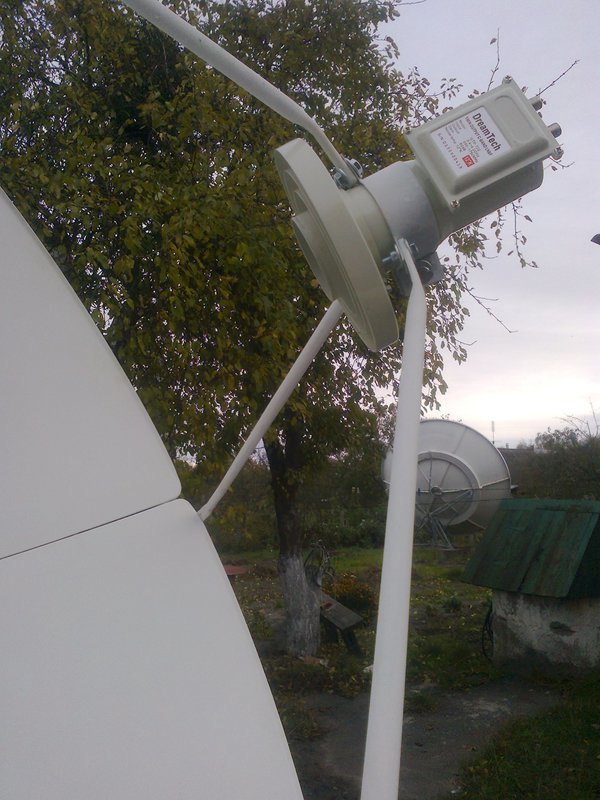

Здравствуйте уважаемые. Что не так с частотой 3728R/15284? Без проблем идут 3786, 3818, 3981 (только из-за часовых разбегов ОТР), 4064. Настораживает приписка в скобках в параметрах трансподера (на FlySat) (602MHz)/ Может не про нашу (мою) честь? Железо и местонахождение в подписи.

На лопух 1,8м в фокусе с штатным текстолитовым деполером еле проскакивает 3728, на стекло цепляет, но практически без запаса -- токо с деполером "крест" от vitalik19 пошёл транс с приемлемым запасом.
Зайди на его сайт -- там подробно о деполерах для разных С-голов.

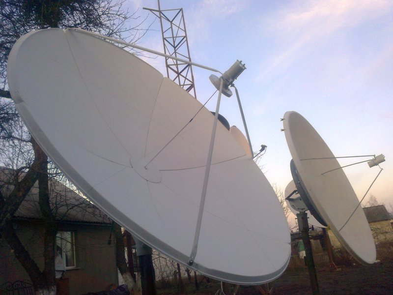

Тарель 186-ромашка, ямал в фокусе, самый слабый транс 3617R/1849-яр сеил(чё+2), но отваливается только в мокрый снег. За инфу спасибо. Плюну на него. Слюной. А жаль- не плохой набор халявы(наверно покамест)

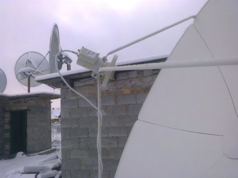

goblin_64,на ромашках всегда проблема,а это её фокус,так как он не совподает на максимум и по этой причине всегда на всех прямофокусных антеннах использую отдельный держатель(и всем советую)
к которым крепятся штанги(крепёжный узел) где можно чётко отрегулировать положение конвертера и потом уже при регулеровке облучателя где произойдёт всплеск максимального сигнала,а не так как нам предлагают цеплять сразу штанги к облучателю,так как во многих случаях таже антенна 180см работает как 140-150см.
Также хочу заметить один главный момент,то что секторная ромашка 1,8м в при тестах не работала на свой размер.Это было замечено при сравнении цельного и секторного зеркала одинакового размера с стандарным штатным облучателем:
http://satdx.2ua.in.ua/viewtopic.php?p=6973#p6973 так как она максимум работала на 165см

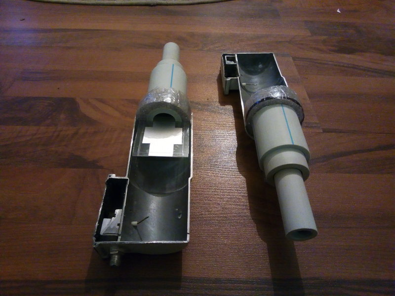

По поводу деполяризатора-из лучших для внутренних волноводов конвертера 61-64мм как показывает огромная практика-будет пластина крест,всё зависит от правильности настройки.

2 дня назад поставил пластину сделанную по чертежам vitalik19
и был приятно удивлён. Сигнал поднялся прилично, особенно это заметно на T2-MI ( собственно, из-за этих трансов и мастерил самодельный деполяризатор).
На штатную пластину некоторые из этих транспондеров шли на грани срыва, в частности 3639/R/15284, а некоторые "маячили", но не лочились. Например: 3675/R/5130, сейчас идут с запасом.
Делал всё в точности как описано на форуме.
Нашёл "конверт" из под DVD, искал долго (дефицит), вырезал квадрат 60 мм из оргстекла, вырезал крест из фольги по чертежу, наклеил его на пластину, обтянул скотчем и вставил в конвертер вместо штатной пластины.
К сожалению не сфотографировал экран телевизора с параметрами до переделки, но могу сказать, что 3639 шло с качеством не больше 65%, а сейчас кач-во 74-75%, 3675/R/5130 - по слабее, но запас в ясную погоду есть.
