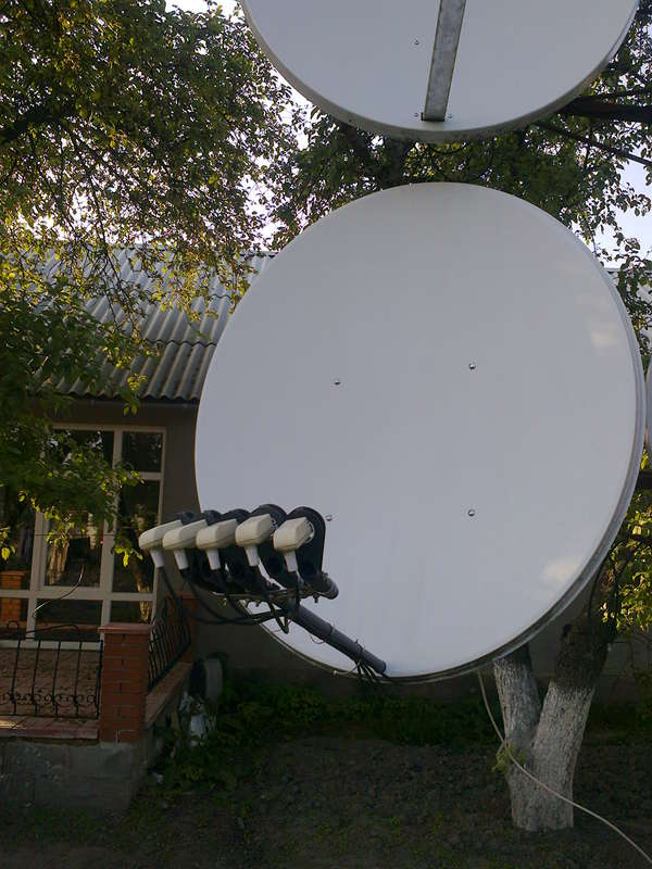

СообщениеДобавлено: Сб Июл 18, 2015 19:40    Заголовок сообщения: Ответить с цитатой
Повторю еще раз-красте НЦ и все будет гут в любые климатические явления (если антенна стальная незабываем изначально грунтовать)
Моя практика: покраска антенн малых и больших размеров
Для примера харьковская 110см антенна на фото была очень ржавая-обcолютно вся.
В 2012 году почистил от ржавчины,погрунтовал и покрасил НЦ
фото сделано этим летом
