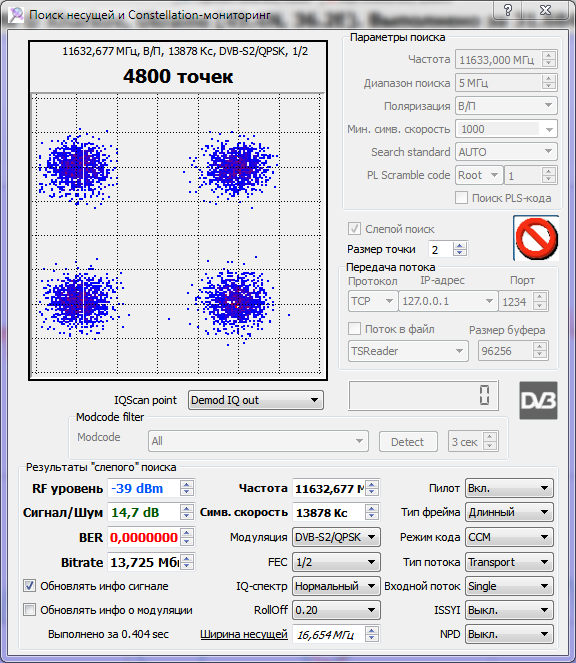

СообщениеДобавлено: Чт Окт 12, 2023 0:01    Заголовок сообщения: Ответить с цитатой
А что теперь LG видит 11633 V 13880 ?
P.S. таки видит при хорошем сигнале Laughing
Буковый писал(а):
11638 или 11633? У меня на 11638 сигнал 78%, а качество 100%, но каналов нет. На 11633 аналогично. Если Первый пропал, то совсем пустой спутник станет, тогда зачем он нужен, для арабов?
Лочит в пределах +-5MHz, но реальная частота 11633 V 13880 и никто их не глушит Cool

Сообщения: 1412
СообщениеДобавлено: Пт Окт 13, 2023 21:29    Заголовок сообщения: Ответить с цитатой
ну значит под видом 11638 лочит 11633, а символьная скорость на автодетекте (так нызываемый редим blind search)
