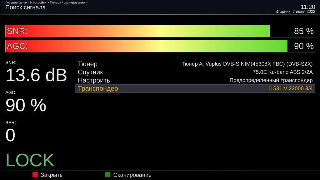

Дабы не быть голословным:
Добавлено:
Если бы Александр3948, не постеснялся сообщить свое местоположение,
Вася, полагаю, что местоположение не имеет значения в данном случае, ведь, как он пишет, всё остальное хорошо идёт с 75-го борта.
