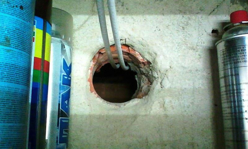

Атос
Зарегистрирован: 27.03.2010
Сообщения: 36
Откуда: Ближневосточное Подмасковие
СообщениеДобавлено: Сб Ноя 26, 2016 7:09    Заголовок сообщения: Ответить с цитатой
Sergey2122 писал(а):
Атос, с крыши или чердака до пятого этажа легко протянуть (по своему опыту знаю), попробуйте это проделать до первого; А, скажем, с двенадцатого до первого, да ещё в кирпичном доме.
Пожалуйста, в кирпичном доме с непрямым воздуховодом:
