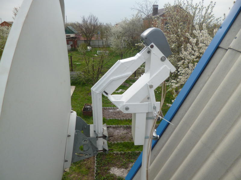

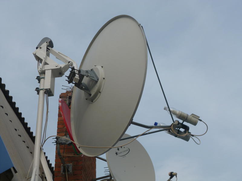

Для любителей поворотных систем на 120см отличный вариант:
https://www.youtube.com/watch?v=8HeKOPdonYg
Описание:
http://satdx.2ua.in.ua/viewtopic.php?p=3147#p3147
