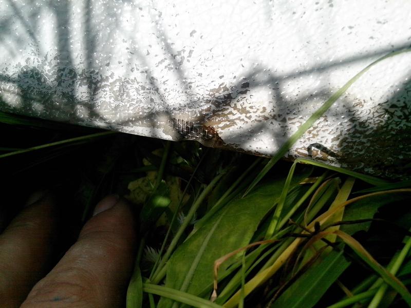

СообщениеДобавлено: Вс Авг 23, 2020 9:13    Заголовок сообщения: Ответить с цитатой
У меня такой нет,но недумаю что она чем то отличается от обычной!
Из первых партий сталь видимо шла более менее,а вот последние ржавеют из нутри как .... это говорит о том ,что в сплаве присутствует шлак...
