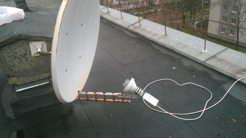

Для начала сразу хочу заметить ,что этот спутник желательно принимать в вашем регионе на антенну поболее вашей(у вас 108см харьков 108*118см).
Для примера вот приём нашим Дх-ером из Беларуси на антенну 2м в г.Борисов:
http://satdx.2ua.in.ua/viewtopic.php?f=121&t=2067 и это на нормальный конвертер с отличными характеристиками и деполяризатор пластина Крест.
Следующее ,что хочу заметить,а это на вашей модифицированной антенне (прилагаю ваше фото) используется хороший ступенчатый рупор,но он расчитан под угол 90 градусов,а ваша харьковская антенна имеет угол расскрыва 80 градусов,соответственно нужен рупор под 80 гр для лучшего сигнала или в вашем случае проще было применить диэлектрик для вашего зеркала(все чертежи и тесты имеются) http://satdx.2ua.in.ua/viewtopic.php?f=1&t=1539

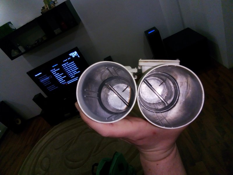

И один из самых главных ВАЖНЫХ моментов-это обратите внимание на конвертеры с отличными показателями- приемные штыри( ЗОНТЫ) в двух волноводах,они расположены в волноводе идентично,но для приема круговой поляризации в них деполяризатор устанавливается по разному для правильной работы L и R что бы соответствовали флайсат,лингаст....
Почему так,я не знаю,я не спец электронники,но данный нюанс замечен на разных конвертерах.
На фото видно установку правильного положения пластины деполяризатора-в одном вертикально,а в другом горизонтально.
Правильно у вас стоит в волноводе или нет деполяризатор,очень легко проверить,достаточно правильно прописать в ресивере поляризацию с данными L и R что бы соответствовали флайсат,лингаст и залочить сигнал -например с сильного борта,если лока нет меняем положение пластины наоборот предедущей и лочим гарантированно и этого правила лучше придерживаться и с одним зонтом.
И еще один главный момент пластина не просто ставится в волновод или вставляется -она на слабых данных в волноводе кропотно настраивается!

Специально написал как иногда бывает распологается деполяризатор и тогда будет согласно соответствовать правильным данным-это будет видно проще всего на сильном спутнике где все сразу покажет.
