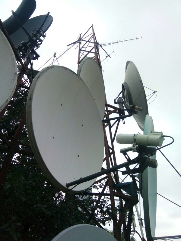

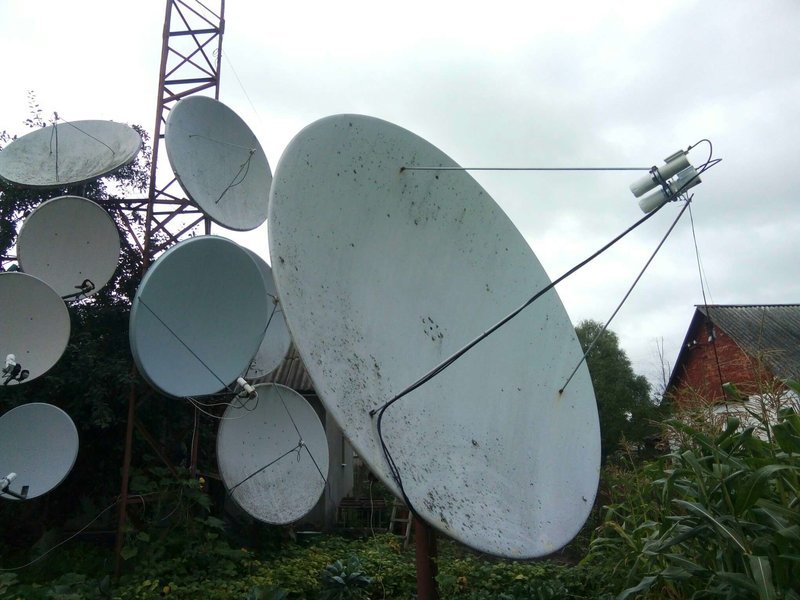

СообщениеДобавлено: Ср Сен 01, 2021 8:13    Заголовок сообщения: Ответить с цитатой
Проверка сигнала новых транспондеров РТРС Express-80 на двух антеннах -это 110см в мультифиде и на прямофокусе 2,6м
Запад Украины г.Шепетовка
Офсетная антенна 110см центр75е,мультифид 80ес
приём пакетов на уровне 9,2-9,5 dB (срыв лока при 7,8dB)
Прямофокус 2,6 м (с полипропиленовым облучателем спец.под прямофокус)
приём пакетов на уровне 15,8-16,2 dB (срыв лока при 7,8dB)

СообщениеДобавлено: Чт Сен 09, 2021 10:30    Заголовок сообщения: Ответить с цитатой
Ето что-то новое

СообщениеДобавлено: Чт Сен 09, 2021 21:29    Заголовок сообщения: Ответить с цитатой
Испытывал на длиннофокусном прямофокусе 2,6м разные это склярные кольца(блин),рупорный под прямофокус,но лучший результат дал диэлектрик -естественно путём подгона.По размерам он значительно меньше офсетного.
Отправил коллегам по Украине аналогичный на тесты на обычные прямофокусы,(так как у меня нет времени тестить)жду независимые результаты,если все норм открою по нему отдельную тему с размерами для изготовления.

СообщениеДобавлено: Чт Сен 09, 2021 21:52    Заголовок сообщения: Ответить с цитатой
Ето что-то новое

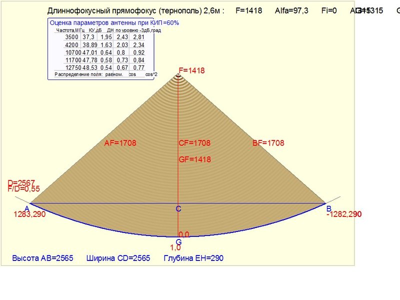

Таки дело-то не в форме зеркала, а в параметре F/D. Судя по фото, у этого прямофокуса он где-то в районе 0.5-0.7, т.е. как и у типового офсета.

СообщениеДобавлено: Вс Сен 12, 2021 20:14    Заголовок сообщения: Ответить с цитатой
Так и есть: F/D. 1418/2565=0,553
