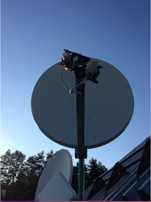

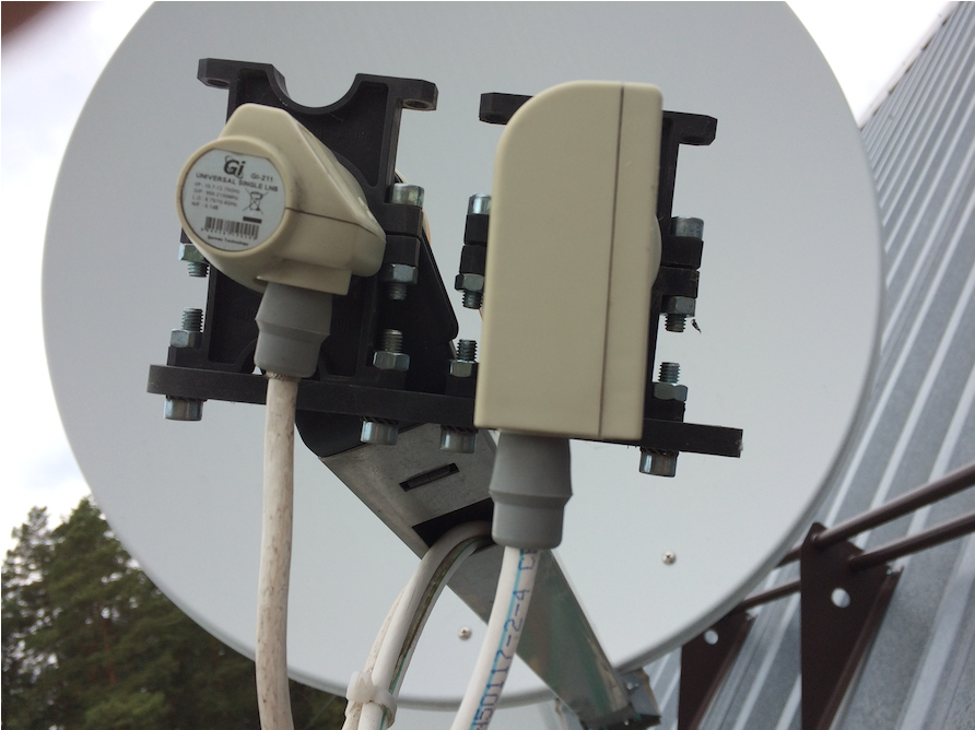

Мультифид 75Е-80Е(ложный фокус)-85Е мною был собран давно, тогда я собирал конструкцию “Все российские операторы на одной стойке”. Данная конструкция была задумана давно и состояла из двух антенн. Вторая антенна была настроена на позицию 36Е, в соседней теме есть фото всей конструкции.
Третья антенна 13Е установлена дабы занять свободное место на стойке, а также для просмотра UHD-каналов и одним глазом посмотреть на запретную, забугорную жизнь. Иногда возникает мысль заменить ее мотором. Становиться жаль красавицу Gibertini 125, поэтому мотор крутится на отдельной стойке.
Позиция 80Е была не занята, поэтому устанавливать конвертор в фокус не стал, а ограничился куском пластиковой трубы соответствующего диаметра. На фото отчетливо видна дырка от бублика. Настраивал мультифид по равным плечам 75Е-80Е и 80Е-85Е. Конечно получилось не сразу, пришлось вступить в интимные отношения с мультифидом.
После переезда Телекарты на 80Е решил упростить мультифид, установив конвертор 85Е в фокус.
Представьте себе мое удивление, антенна, настроенная только по боковым конверторам 75Е, 85Е оказалась строго в фокусе 80Е, корректировка положения не потребовалась.
Всем привет из Рязанской глухомани.
Удачи!
