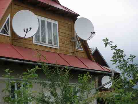

ФОтки сделаны в Ивано-Франковской области http://www.tv.net.ua/phpbb2/viewtopic.php?p=3964#3964
на 120см будет все летать . можно еще и 4-й конвертор ставить на Астру 19Е....

спасибо за фотки но мне необходимо знать,какой спутник в центре,какие по бокам и какое растояние между галовками и к этому достаточно одной фотки.

Если стоят конвертора на 13-5-4. Что же посередке ?
Наверное Сириус ?
Уважаемый, ну не морочьте голову. Ставите в центре бошку на Сириус. По бокам на мультифид конвертора на Амос и на ХБ.
Только не забудьте, что они будут смотреть на зеркало с другой стороны нежели находится спутник. Тоесть тот конвертор, чт обудет принимать Амос будет у вас восточным, а на ХБ - западным.
Вот и всех делов.
А размеры и расстояния ? Так это все зависит от формы антенны, конверторов (размер), мультифида и места расположения.
На фото смотрите на левую антенну. Там идут конвертор : ХБ, Сириус, Амос. Вот так и они у вас должны стоять....
