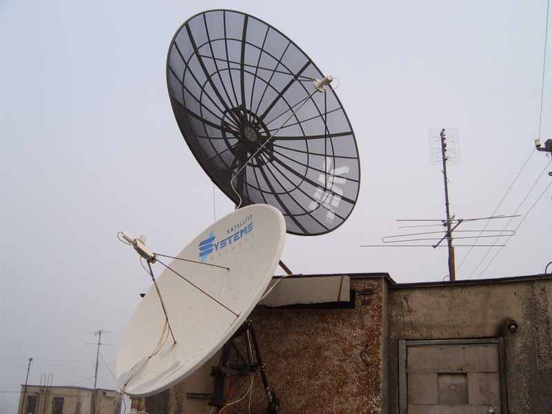

На прошлой недельке поставил новую антенну. Конечно же поделюсь фоткой с обитателями этого форума! Cool
Комментарии приветствуются!

Теперь ни одна муха мимо не пролетит Laughing
Хорошая тарелка, трёхметровая, наверно Rolling Eyes

Базовая (цельная) - это 2.5м. Так что можно прикинуть, какая это.

Цельная с поляркой? (Что то не пойму куда ей ворочаться - стена же мешает). Конвертер похож на профессиональный под фланец WR-75.

3,7 ?

Попробую угадать - 3.60 Smile

У цельной обзор от 15W до 80Е. И там в большей степени не стенка мешает, а конструкция самой подвески.
Облучатель профессиональный. А конвертора обычные - 2 штуки C-диапазона WR229 и один C120 Ku-диапазон.
С размером угадали, молодцы! Wink Отличный глазомер! 3.8метра

Тарелка - красава!
А то, на чем она стоит - тихий ужас. Surprised

Конечно ужас, а что ты хотел от крышных сооружений! Cool

Так этож полярка на СИ диапазон.. нафига там много конвертеров. а для Ку у Станислава отдельная стоит)) Wink

Спрашивай что интересно, всё расскажу. Обзор у новой 3.8метра от 26Е до 113Е

1. Что то обзор по азимуту не особо впечатляет.
2. А фотка самой подвески есть (ну чтобы рассмотреть конструкцию) Question

А смысл дальше 26Е поворачиваться в С-диапазоне?? А до 113Е это предел по горизонту. По западу предел 37W, только начиная от 15W обзор закрыт высотками бизнес-центра.
