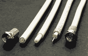

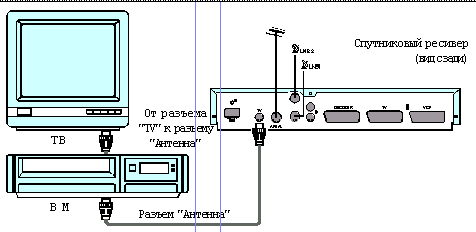

4. Подключение аппаратурыКонвертор соединяется с ресивером коаксиальным кабелем. Обращаем ваше внимание, что кусок кабеля сразу нужно отмерять с учетом окончательного пути его прокладки с запасом на все изгибы и повороты и возможные перемещения телевизора внутри ваших комнат. Для подключения кабеля к разъему используются так называемые F-коннекторы, которые надеваются на кабель без пайки (см. рис. 5). Для настройки вам нужно иметь возможность одновременно перемещать антенну в вертикальном и горизонтальном направлении и видеть экран телевизора. Поэтому подключение аппаратуры нужно производить рядом с антенной. Если, например, вы устанавливаете антенну на крыше дома, то это означает, что вам придется вытащить ресивер и телевизор на крышу и подвести к ним сетевое питание. На рис. 6 приведены два способа соединения аналогового ресивера с остальной аппаратурой вашей приемной установки. Более предпочтительным считается способ подключения “по низкой частоте” с помощью СКАРТ-разъемов. Но если на вашей аппаратуре нет СКАРТов, то подключение “по высокой частоте” также является вполне работоспособным. Подключение “по высокой частоте” используется и в случае разведения сигнала на два или несколько телевизоров. На рисунке приведены способы окончательного соединения частей вашей телевизионной установки после окончания монтажа и настройки. Естественно, что в случае выноса телевизора и ресивера на крышу нет никакой необходимости нести туда видеомагнитофон и подключать эфирную антенну. |

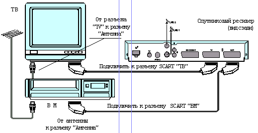

| Рис. 6. Способ соединения спутникового ресивера,
видеомагнитофона и телевизора: (а) "по высокой частоте" и (б) "по низкой
частоте".
В случае подключения “по высокой частоте” на телевизоре нужно выбрать соответствующий установке ресивера дециметровый канал. При подключении “по низкой частоте” выберите на телевизоре режим AV (audio-video). Если вы все подключили правильно, то в случае применения аналогового ресивера после включения всех приборов в сеть на экране телевизора должен появиться характерный шум конвертора. Заметим, что во многих современных моделях телевизоров слабые сигналы (в том числе и шум конвертора) закрываются голубым экраном. После этого нужно выставить в ресивере частоту одного из каналов со спутника, на который вы настраиваетесь. Для определения частоты воспользуйтесь соответствующей таблицей из нашего журнала. В аналоговых ресиверах с экранным меню (оно отображается на экране телевизора) частота обычно выставляется в соответствии со значением, приведенным в таблице. Для Ku-диапазона — это пятизначное число, обозначающее частоту в мегагерцах.

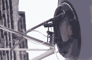

Рассмотрим конструкцию антенны, которая может настраиваться на несколько спутников. Такая антенна отличается конструкцией подвески, которая называется “полярная”. Изобретена эта подвеска была для астрономических инструментов и имеет такое название потому, что ось, вокруг которой вращается зеркало антенны, параллельна оси вращения Земли. А она, как известно, направлена на Полярную звезду. Конструкция подвески в самых общих чертах приведена на рис. 10 и 11. В данной конфигурации угол подъема полярной оси примерно равен по абсолютной величине географической широте точки установки антенны. Поправка “примерно” возникает из-за того, что Земля имеет не идеально шарообразную форму, а приплюснутую со стороны полюсов. Угол места выбирается из расчета направленности оси антенны параллельно экваториальной плоскости. Для разворота та оси антенны в направлении на спутники, находящиеся на геостационарной орбите, используется так называемая поправка, или угол деклинации. Из простейших геометрических соображений ясно, что эти три угла в сумме составляют 900. Их значения в зависимости от географической широты приведены в таблице 2. |
