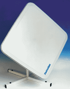

Плоская спутниковая антенна фирмы Technisat

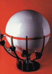

Сферическая спутниковая антенна фирмы "Конкур"
При большем разнесении позиций необходим поворот зеркала, что приводит к удорожанию подвески.
Задачу многоспутникового приема без механического поворота зеркала можно решить, используя сферические или сферопараболические3 зеркала. В таких конструкциях облучатель располагается на дуге радиусом r, центр которой совпадает с центром окружности R (рис. 3). Дуга называется фокальной линией. Если выбрать r » 0.56R, то волна, отраженная от зеркала, будет близка к плоской. Такие антенны находят применение в системах автоматического слежения за объектом. В них используются облучатели, передвигающиеся по фокальной линии, что дает возможность сканирования в широком секторе углов. Аналогичная конструкция может использоваться и для многопозиционного спутникового приема. Только вместо одного подвижного конвертора на фокальной плоскости устанавливаются несколько неподвижных, ориентированных на разные спутниковые позиции4.
Сферические зеркала уступают параболическим в точности фокусировки и по ряду других электрических параметров. Однако, в некоторых случаях, они могли бы явиться удобной заменой целому парку неподвижных параболических антенн.
Другой тип, получивший широкое распространение для приема СВЧ диапазона — плоские микрополосковые антенны. Они состоят из набора микрополосковых излучателей, нанесенных на диэлектрическую плату, которая, в свою очередь, располагается на металлическом экране. Экран выполняет роль рефлектора. Излучатели соединяются между собой, образуя антенную решетку. Электромагнитное поле, создаваемое такой трехслойной конструкцией, имеет сложную структуру и зависит от формы излучающих элементов, а также от толщины и материала диэлектрика. Микрополосковые излучатели синфазно соединены микрополосковыми фидерными линиями, которые собираются к месту расположения конвертора. Антенны могут различаться геометрией элементарных излучателей, их расположением на поверхности диэлектрика и способом их соединения. Существуют варианты многослойных антенн.
Расчет и конструирование микрополосковой антенны — многопараметрическая и во многом экспериментальная задача. В то же время, изготовление антенны при готовом фотошаблоне обходится гораздо дешевле параболической. То есть их выгодно производить массовыми тиражами.
Дешевизна и высокая технологичность изготовления далеко не единственные достоинства микрополосковых антенн.
Они более ветроустойчивы, чем параболоидные зеркала, и на них практически не налипает снег. Они компактны, легки, удобны при перевозке и установке.
Однако по своим электрическим параметрам они пока уступают параболическим.
Одним из серьезных недостатков микрополосковых антенн является их узкополосность. Так, например, для приема всего Ku-диапазона потребуется не одна, а три микрополосковых антенны. Их резонансная частота определяется размерами элементарных излучателей, которые выбираются дольными резонансной длине волны. И уже при незначительном отклонении частоты эффективность приема резко падает. Расширения рабочей полосы частот можно добиться, используя излучающие элементы, рассчитанные на разную резонансную частоту. Такой способ, однако, приводит к увеличению площади антенны, что нежелательно из-за значительных потерь сигнала в полосковых фидерных линиях. Так, на частотах 11-12 ГГц они составляют 2-6 дБ/м.
Рабочая полоса может быть расширена и за счет использовании более толстого диэлектрического слоя. Однако при этом усиливаются поверхностные токи, что увеличивает боковые лепестки диаграммы направленности.
Технология изготовления микрополосковых антенн не позволяет получить высокий коэффициент усиления. Каждый отдельный излучающий элемент имеет слабонаправленную диаграмму. Коэффициент направленного действия антенны определяется количеством синфазно соединенных излучателей, то есть площадью антенны. А увеличение площади влечет за собой увеличение потерь в фидерных линиях. Кроме того, для полосковых антенн характерен довольно высокий уровень боковых лепестков и кроссмодуляции.
Наименьший уровень боковых лепестков формируется в плоскости, проходящей через диагональ антенны. Поэтому антенну располагают так, чтобы ее вертикаль была перпендикулярна поверхности земли. Это обеспечивает минимальный уровень шума, в сильной степени обусловленный тепловыми шумами земной поверхности.

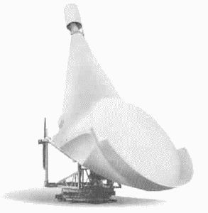

Рупорная антенна
Рупорные антенны представляют собой конический или пирамидальный рупор, соединенный с круглым или прямоугольным волноводом. В частности, облучатель параболической антенны является маленькой рупорной антенной.
Рупорные антенны обладают массой достоинств. В отличие от плоских они могут работать в широком диапазоне частот. Диапазонность рупорной антенны ограничивается только питающим волноводом.
При равном коэффициенте усиления их диаграмма имеет меньший, чем у параболического зеркала, уровень боковых лепестков, и, как следствие, у них достижим более низкий уровень шума. В довершение всего они отличаются простотой изготовления.
Максимально достижимый коэффициент использования поверхности у рупорных антенн несколько ниже, чем у параболических, но главным их недостатком является конструкция. Поэтому до недавнего времени в качестве самостоятельных приемных антенн они почти не применялись. Однако в диапазоне миллиметровых волн довольно острую диаграмму направленности могут обеcпечить и рупоры небольших размеров. Одной из особенностей миллиметровых волн является способность многократно отражаться без сколько-нибудь заметной потери мощности. Низкий уровень боковых лепестков рупорных антенн помогает в борьбе против многолучевого приема.
